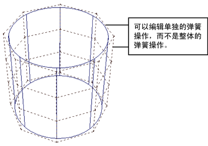

编辑逐弹簧静止长度、刚度和阻尼
如果在弹簧对象中启用“逐弹簧刚度”(Per-spring Stiffness)、“逐弹簧阻尼”(Per-spring Damping)或“逐弹簧静止长度”(Per-spring Rest Length),则可以编辑各个弹簧的刚度、阻尼和静止长度。
