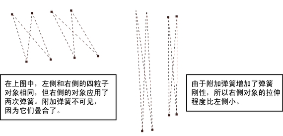

在对象上创建弹簧后,可以添加或移除选定的弹簧以调整弹簧效果。需要在以前没有弹簧的点之间向对象添加更多弹簧时,这非常有用。也可以向同一对点添加两个弹簧以增加刚性。一个刚度较大的弹簧所具有的吸引力不同于刚度设定较小的两个弹簧。

    如果已为弹簧属性设置动画且不希望丢失动画,则只需移除对象上的所有选定弹簧并添加新的弹簧。新的弹簧将接收以前的属性值。
