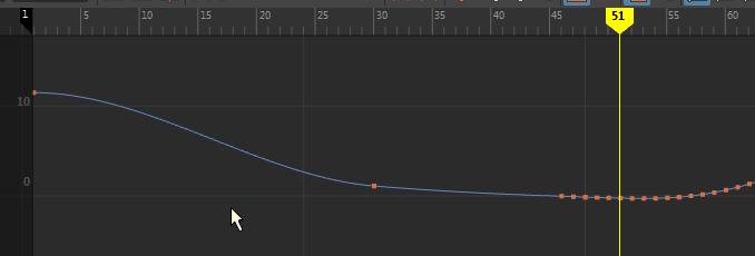

在现代曲线图编辑器中将关键帧添加到动画曲线
  1. 在“曲线图编辑器”(Graph Editor)中,选择该曲线。
  2. 请执行下列任一操作:
    • 从工具栏中选择“插入关键帧”(Insert Keys)工具 。
    • 从菜单栏中选择“关键帧 > 添加关键帧”(Keys > Add Key)工具或“关键帧 > 插入关键帧”(Keys > Insert Keys)工具。
  3. 拖动选择曲线,然后单击鼠标中键以在曲线上添加新的关键帧。
    添加到曲线的所有关键帧都将具有与相邻关键帧相同的切线类型,以保持原始动画曲线分段的形状。
一旦将关键帧添加到当前动画曲线,则可以选择关键帧并调整其设置。
