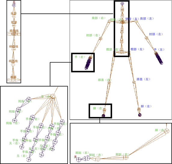

自动设置骨架关节标签
自动设置骨架肢体关节的标签
    对于源和目标骨架的肢体,请执行以下操作:
  1. 选择“骨架 > 关节标签设置 > 显示所有标签”(Skeleton > Joint Labelling > Show All Labels)。
    关节标签将显示在场景视图中。请参见“骨架 > 关节标签设置 > 显示所有标签”(Skeleton > Joint Labelling > Show All Labels)。
  2. 选择
  3. > 添加关节标签。
  4. 在场景视图中,选择骨架中每个肢体(关节链)的父/顶部关节,并执行以下操作:
    • 选择“骨架 > 关节标签设置 > 添加关节标签”(Skeleton > Joint Labelling > Add Joint Labels),然后选择“添加关节标签”(Add Joint Labels)菜单中的“侧”(side)标签(“设置中心标签”(Label Center)、“设置左侧标签”(Label Left)、“设置右侧标签”(Label Right))。
    • 选择“骨架 > 关节标签设置 > 添加关节标签”(Skeleton > Joint Labelling > Add Joint Labels),然后选择“类型”(type)标签(“设置手臂标签”(Label Arm)或“设置腿部标签”(Label Leg))。
    各关节将依照其在各自关节链中的位置,从选定父关节到关节链层次进行标签设置。
    例如,如果选择骨架的左肩关节,并单击“添加关节标签”(Add Joint Labels)菜单中的“设置左侧标签”(Label Left),再单击“设置手臂标签”(Label Arm),该关节将被标签为肩部(左),关节链中的下一个关节将被标签为肘部(左),同时下一个关节将被标签为手(左) 标签,以此类推。
    注:
    对于手臂,前臂关节将被设置肘部关节标签。对于腿部,踝部关节将被设置脚关节标签。
