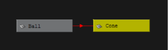

表达式连接(Expression Connections)
启用时,将在由表达式连接的两个节点之间显示红色线。箭头表示连接方向。
提示:
通过选择“颜色设置”(Color Settings)并展开 Hypergraph/Hypershade,可以更改连接线的颜色编码。
约束连接(Constraint Connections)
启用时,将在由约束连接的两个节点之间显示蓝色线。箭头表示连接方向。
提示:
选择“Hypergraph”标记菜单中的“切换连接标签”(Toggle Connection Label),可以显示每条连接线上的约束的类型。请参见在 Hypergraph 中显示连接。
提示: 通过选择“颜色设置”(Color Settings)并展开 Hypergraph/Hypershade,可以更改连接线的颜色编码。
