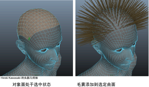

在多边形对象上创建 nHair 系统时,您可以选择根据该对象的 UV 集映射来放置毛囊,也可以将毛囊放置在选定的面上。

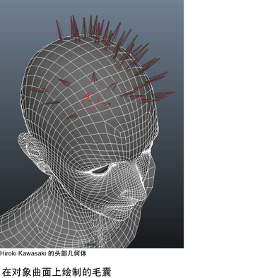

为获得最佳结果,曲面上的 UV 不应重叠,并且应介于 0 和 1 之间。自动映射可快速实现该目标。(请参见自动 UV 映射。)您还可以选择希望使用哪个 UV 集。请参见选择要将哪些 UV 集用于头发(仅多边形)。您也可以使用“绘制毛囊”(Paint Hair Follicles)工具将毛囊添加到曲面中。使用该工具可以在曲面上为毛囊和被动毛囊的放置绘制相应的区域。您还可以使用该工具来删除毛囊。请参见使用 UV 集创建 nHair。
使用“创建头发选项”(Create Hair Options)窗口中的“在选定曲面点/面上”(At selected surface points/faces)选项,可以在选定的多边形面或 NURBS 曲面点上创建 nHair 系统。此选项仅允许您在选定的面上放置毛囊。要在创建头发系统后调整毛囊的放置,请使用 nHair > 随机化毛囊(nHair > Randomize Follicles)将随机化值添加到毛囊位置。请参见在组件上创建 nHair。
