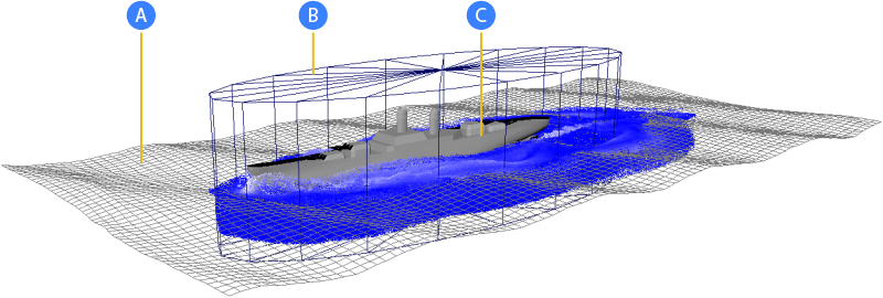

导向模拟的元素
A. 导向网格
导向网格定义液体曲面,其顶点位置的动画提供了引导模拟的速度输入。通过控制网格的变形,您可以富有艺术地定向曲面波浪。
如果导向网格有一个名为 bifrostVelocity 的颜色集,则颜色集将用作引导速度输入,而不是已设置动画的顶点位置。特别地,如果网格的拓扑改变(使用缓存几何体时可能会出现这种情况),则网格必须具有 bifrostVelocity 颜色集,因为当一个帧的顶点与下一个帧的顶点之间没有对应关系时,无法从顶点位置计算速度。RGB 颜色通道对应于世界空间 XYZ 速度分量(以 m/s 为单位),假定场景已按 Maya 中 1 cm 为 Bifröst 中 1 m 的比例建模。
为了获得最佳结果,速度应具有水平分量和垂直分量。此外,导向网格中的波浪应该以与实际波浪没有太大区别的方式移动。如果波浪过快、过慢或过大,则模拟可能会产生瑕疵或其他意外结果。
在典型工作流中,您还可以使用网格来渲染液体曲面的的非模拟区域,然后在合成期间混合模拟和非模拟渲染。
以网格为导向的替代方法是,可以使用低分辨率模拟来引导高分辨率模拟(请参见使用低分辨率模拟引导 Bifröst 液体)。
B. 发射区域
发射区域定义发射液体的体积。以这种方式限制发射可节省内存和计算时间。
如图所示使用单独网格定义发射区域的替代方法是,您可以使用作为碰撞对象的相同网格,并指定其周围发射区域的厚度。
发射区域既可以设置动画,又可以变形。随着区域移动,新粒子在以前空白的区域中播种,区域外的粒子会在您可以设置的时间间隔后消亡。
发射区域不应水平延伸到导向网格之外。
C. 碰撞对象
液体与诸如船和岩石等碰撞对象相互作用,从而产生飞溅、尾迹和弓形波等效果。
