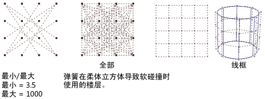

创建方法(Creation Method)
设定下列各项之一:
最小值/最大值(MinMax)
仅创建处于最小距离和最大距离选项范围内的弹簧。例如,可以使用“最小值/最大值”(MinMax)选项使选定粒子彼此粘附到一起,以模拟流体的水坑。
全部(All)
在所有选定的成对点之间创建弹簧。如果希望对象在其整个形状中有一个统一的弹簧结构(例如,反弹球或块),请选择该选项。
线框(Wireframe)
在柔体外部边上的所有粒子之间创建弹簧。对于从曲线生成的柔体(如绳索),该选项很有用。对于具有不规则曲面的柔体,或者对于希望在其外部边上有凝胶或像液体一样的粘附物的对象,该选项也很有用。有关详细信息,请参见线行走长度。

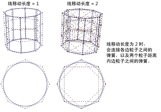

线移动长度(Wire Walk Length)
该选项可以与“线框”选项一起使用。它设定在边粒子之间创建多少个弹簧。例如,对于每个边粒子,值 2 会为距离在两个粒子内的所有边粒子创建弹簧。线行走长度越长,柔体的结构越强大。
