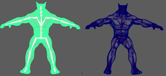

  2. 右键单击角色层次顶部(例如,髋部),然后从上下文菜单中选择“选择层次”(Select Hierarchy)。此时将选择整个角色骨架。
  3. 按 Shift 键并选择角色网格。
    选择骨架和网格

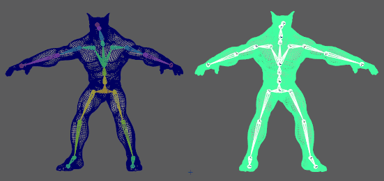

  5. 现在,对目标角色执行相同操作。(右键单击髋部关节,选择“选择层次”(Select Hierarchy),然后按 Shift 键并选择网格。)
  6. 单击“烘焙变形器工具”(Bake Deformer Tool)窗口中的“目标”(Destination),将角色的特性添加到“目标”(Destination)字段。
  7. 单击“应用”(Apply)。源角色将执行一系列快速变换来计算变形器权重。
  8. 可以通过在“属性编辑器”(Attribute Editor)中比较两个角色来验证变形器是否已转化为簇变形器;目标角色将没有变形器选项卡,蒙皮簇除外。
