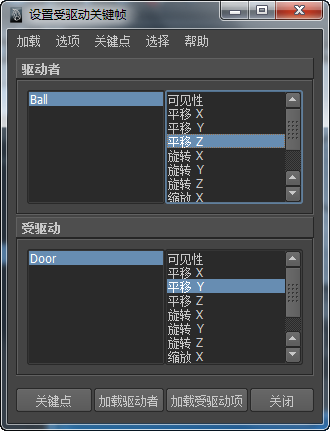

  1. 选择门,然后选择“关键帧 > 设置受驱动关键帧 > 设置”(Key > Set Driven Key > Set)。
    “设置受驱动关键帧”(Set Driven Key)窗口将显示,并在“受驱动”(Driven)列表中包含该门。
  2. 在场景视图中选择球,然后单击“加载驱动者”(Load Driver)。
    球会显示在“驱动者”(Driver)列表中。
  3. 在“受驱动”(Driven)列表(由球的移动驱动的属性)中选择“平移 Y”(Translate Y),并在“驱动者”(Driver)列表(驱动门的属性)中选择“平移 Z”(Translate Z),然后单击“关键帧”(Key)。
    这会设置受驱动关键帧关系,以将球的当前“平移 Z”(Translate Z)值链接到门的当前“平移 Y”(Translate Y)值。每当球的“平移 Z”(Translate Z)值位于该位置时,门的“平移 Y”(Translate Y)值都将在其当前位置。

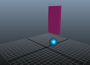

  4. 使用“移动工具”(Move Tool)(热键 W)将球直接放置在门上,然后将门移动到球上方。
  5. 在“设置受驱动关键帧”(Set Driven Key)窗口中,单击“关键帧”(Key)。
    这会设定另一个受驱动关键帧,以将球的当前“平移 Z”(Translate Z)值链接到门的“平移 Y”(Translate Y)值。

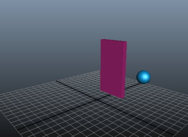

  6. 将球移过门,然后将门下降到先前的位置。
  7. 在“设置受驱动关键帧”(Set Driven Key)窗口中,单击“关键帧”(Key)。
    您设置了三个受驱动关键帧来链接不同位置的属性值。如果从任一侧朝门方向拖动球,门会平滑上升。在“设置受驱动关键帧”(Set Driven Key)窗口中,选择“关键帧 > 转到下一个”(Key > Go To Next)或“关键帧 > 转到上一个”(Key > Go To Previous),以浏览受驱动关键帧。
    注意,从“时间滑块”(Time Slider)播放动画不会移动球或门。这是因为受驱动关键帧虽将属性链接到其他属性,但未将属性链接到“时间滑块”(Time Slider)中的时间。但是,如果您继续设置关键帧并设置放置球的动画,门仍会基于受驱动关键帧关系自动移动。
