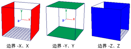

边界 X(Boundary X)、边界 Y(Boundary Y)、边界 Z(Boundary Z)
边界属性控制解算器在流体容器的边界处处理特性值的方式。
对于每个边界,请选择以下边界定义之一:
无(None)
使流体容器的所有边界保持开放状态,以便流体行为就像边界不存在一样。
两侧(Both Sides)
关闭流体容器的两侧边界,以便它们类似于两堵墙。
-X、-Y 或 -Z 侧
分别关闭 -X、-Y 或 -Z 边界,从而使其类似于墙。
“X 侧”(X Side)、“Y 侧”(Y Side)或“Z 侧”(Z Side)
分别关闭 X、Y 或 Z 边界,从而使其类似于墙。
折回(Wrapping)
导致流体从流体容器的一侧流出,在另一侧进入。如果需要一片风雾,但又不希望在流动区域不断补充“密度”(Density),这将会非常有用。
注:
流体实际上并不会离开没有边界的容器。它只是看起来是那样。流体只能存在于一个容器内。
