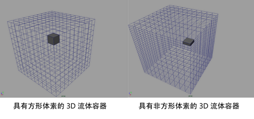

流体分辨率是沿 2D 容器的 X 轴和 Y 轴以及 3D 容器的 X 轴、Y 轴和 Z 轴设定的。可以沿每条轴成比例调整分辨率值,这将导致容器中出现方形体素。如果在不调整大小进行匹配的情况下(例如,沿 Y 轴将分辨率设定为比 X 和 Z 分辨率值更高的值),以不成比例的方式调整流体分辨率,则将导致容器中出现非方形体素。
无论流体分辨率如何,若要使流体中保持为方形体素,请确保已启用“保持体素为方形”(Keep Voxels Square)属性。在启用“保持体素为方形”(Keep Voxels Square)的情况下,使 X、Y 和 Z“分辨率”(Resolution)值与其各自的“大小”(Size)值成比例,则容器中的体素将保持为方形。
例如,如果 3D 容器的 X、Y 和 Z“大小”(Size)值为 10,而 X、Y 和 Z“分辨率”(Resolution)值为 10,则沿 Y 轴将该容器的大小增加到 20 时,将导致 X 和 Z“分辨率”(Resolution)值从 10 缩小到 5。这样可以确保容器的体素始终为立方。
