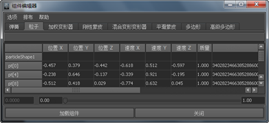

  1. 选择 nParticle 对象。
  2. 在“属性编辑器”(Attribute Editor)的“每粒子(数组)属性”(Per Particle (Array) Attributes)区域中的属性数据框上单击鼠标右键并选择“组件编辑器”(Component Editor)。
  3. 单击 (“按组件类型选择”(Select by Component Type)图标)。
  4. 在工作区中,选择要编辑的特定粒子,然后单击“加载组件”(Load Components)。
    您可以拖动选择框来选择相邻粒子,或按住 Shift 键来选择不相邻的粒子。粒子被选择后将变为黄色。如果粒子未被选择,请确保为粒子选择设置的选择遮罩正确。有关详细信息,请参见“基础知识”部分。
    选择粒子后,“组件编辑器”(Component Editor)将显示选定的粒子和您可以设置的每粒子属性。将显示各个粒子的当前属性值。
    粒子缩写为 pt[0]、pt[1]、pt[2],依此类推。括号中的数字不是 particleId。它是一个数组索引,供 Maya 内部使用。如果您要有把握地设置正确粒子的值,请在工作区中仅选择该粒子。“组件编辑器”(Component Editor)将仅显示选定的粒子。
  5. 单击要编辑的输入框并为所需属性输入一个值。
    您可以按行或列为单位拖动多个框,为所有框输入相同值。您还可以单击要选择的属性名称,然后为表中列出的所有粒子输入一个值。
    您输入的值将变成初始状态值,即第一个帧处的属性的值。除非动态效果改变该属性值,否则该值将用于整个动画过程。
