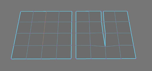

翻转三角形边
变换拆分两个三角形多边形的多边形边,使其连接两个三角形多边形的对角。
注: 多边形处于“边”(Edge)模式时,可通过按住 Shift 键单击鼠标右键,从标记菜单中访问“翻转/自旋边”(Flip/Spin Edge)。
反向自旋边(Spin Edge Backward)
按与其缠绕方向相反的方向自旋选定边,这样可以一次性更改其连接 1 顶点。
