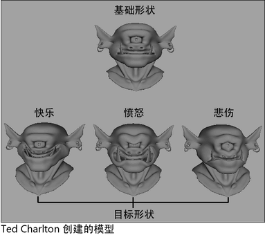

该工具可用于逐顶点设置混合变形权重,从而更精细地控制目标形状对基础形状所具有的影响量。使用该工具还可以为每个目标形状绘制权重,并且可以混合目标形状及创建部分目标。

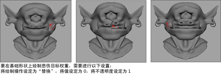

  5. 在“笔刷”区域中,根据需要调整“不透明度”(Opacity)设置。

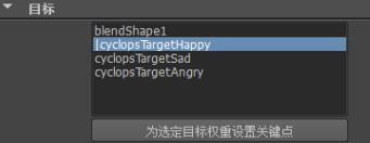

  6. 在“目标”(Target)区域中,从目标列表中选择要在基础形状上绘制其权重的目标形状。该目标形状与在形变编辑器中其权重设置为 1 的目标形状相同。

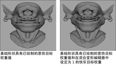

  7. 在“绘制权重”(Paint Weights)区域中,调整“明度值”(Value)和“绘制操作”(Paint Operation)工具设置,并在其基础形状上绘制选定目标的权重,以创建所需的变形。

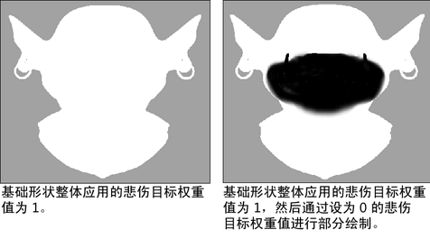

    默认情况下,会对基础形状整体应用“明度值”(Value) 1。
    “明度值”(Value)为 1(完全影响)会显示为}白色绘制权重,而“明度值”(Value)为 0(没有影响)会显示为黑色绘制权重。所有其他“明度值”(Value)设置会显示为灰色的不同着色。

    • 在“绘制混合变形权重工具”(Paint Blend Shape Weights Tool)设置中,从目标列表中选择要设置其绘制的混合变形权重的关键帧的目标形状,然后单击“为选定目标权重设置关键帧”(Key Selected Target Weights)按钮。
      该按钮会为在目标列表中选定的目标形状设置绘制的混合变形权重的关键帧。
