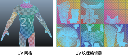

    在以下示例中,棋盘格的大小不一致,这表示某些区域的纹理被拉伸。
    注: 棋盘格图案着色器并不影响对象的原始材质、着色器和纹理指定。
