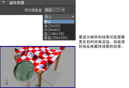

确定硬件渲染质量
  1. 在视图面板的“着色”(Shading)菜单中,确保“对所有项目进行平滑着色处理”(Smooth Shade All)和“硬件纹理”(Hardware Texturing)处于选中状态。

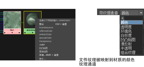

  2. 在 Hypershade 中,双击要预览的材质样例以打开其“属性编辑器”(Attribute Editor)。
  3. 在材质的“属性编辑器”(Attribute Editor)的“硬件纹理”(Hardware Texturing)区域中,“带纹理”(Textured)通道菜单包含可进行硬件渲染的属性。从菜单中选择要查看的“带纹理”(Textured)通道。
    注:
    • 一次只能查看一个通道。
    • 要查看属性,必须将其映射到纹理。未映射的属性是暗显的。
    • 一些通道(如“凹凸贴图”(Bump Map))不提供硬件带纹理结果。必须使用“渲染视图”(Render View)来查看结果。
  4. 从“纹理分辨率”(Texture resolution)菜单中选择所需的分辨率。
