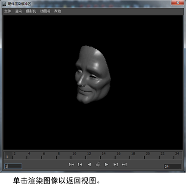

测试渲染(Test Render)
测试“硬件渲染缓冲区”(Hardware Render Buffer)中当前帧的渲染。

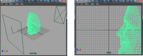

“摄影机”(Cameras)菜单
“硬件渲染缓冲区”(Hardware Render Buffer)中的视图实际上是对应摄影机视图的副本。例如,如果摄影机视图显示分辨率门,则“硬件渲染缓冲区”(Hardware Render Buffer)视图也将显示分辨率门。
“摄影机”(Cameras)菜单包含了场景中所有摄影机的列表。通过从“摄影机”(Cameras)菜单中选择摄影机,可以选择它。例如,如果选择摄影机 1,则“硬件渲染缓冲区”(Hardware Render Buffer)将显示从该摄影机中看到的视图。。如果选择侧面,则它将显示侧视图。
可以在“硬件渲染缓冲区”(Hardware Render Buffer)视图中选择并移动对象,就像在常规视图中一样。也可以在使用 键(Linux 或 Windows)键或 Option 键 (Mac OS X) 同时单击鼠标左键、中键或右键,以调整“硬件渲染缓冲区”(Hardware Render Buffer)中的摄影机。
在“硬件渲染缓冲区”(Hardware Render Buffer)中播放动画时,它还会在对应的视图中播放。若要使动画仅在“硬件渲染缓冲区”(Hardware Render Buffer)中播放,请在动画播放时单击“硬件渲染缓冲区”(Hardware Render Buffer)视图中的任意位置。

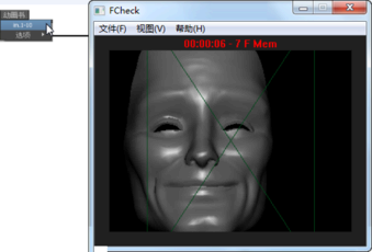

“动画书”(Flipbooks)菜单
“动画书”(Flipbooks)菜单包含了您在“硬件渲染缓冲区”(Hardware Render Buffer)(如果从“渲染”(Render)菜单中选择“渲染序列”(Render Sequence))、“清除动画书菜单”(Clear Flipbook Menu)选项和“动画书标志”(Flipbook Flags)中渲染的序列列表。
“动画书选项”(Flipbooks Options)可控制从“硬件渲染缓冲区”(Hardware Render Buffer)中渲染的图像序列如何显示,还可显示“动画书选项”(Flipbook Options)窗口。

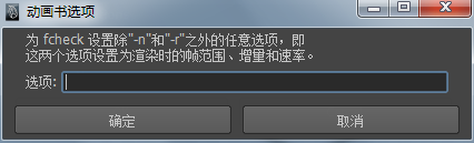

动画书选项(Flipbook Options)
这些选项可控制从“硬件渲染缓冲区”(Hardware Render Buffer)中渲染的图像序列如何显示。
选项(Options)
输入在播放图像的硬件渲染序列(从“硬件渲染缓冲区”(Hardware Render Buffer)的“动画书”(Flipbooks)菜单中选择该序列)时要使用的 fcheck 选项。

动画书标志(Flipbook Flags)
将显示“动画书选项”(Flipbook Options)窗口。该选项仅适用于 Linux 或 Windows。
有关 fcheck 选项的信息,请参见渲染工具(Rendering Utilities)联机文档中的“fcheck”。
