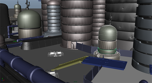

在 Maya 中,基于 Alembic 的缓存提供了许多性能改进,包括加快大型场景加载速度、更快速播放复杂角色动画,以及实时播放包含拓扑更改的几何数据。可以将复杂的场景和动画导出为 Alembic 文件,然后将其重新导入到 Maya 中,以提高播放性能并减少内存使用。通过此工作流,可以轻松地将复杂场景数据传递到制作流程的各个区域,如动画与模拟之间的区域或动画与照明之间的区域,而不会因为完全可编辑的场景产生较大的开销。
