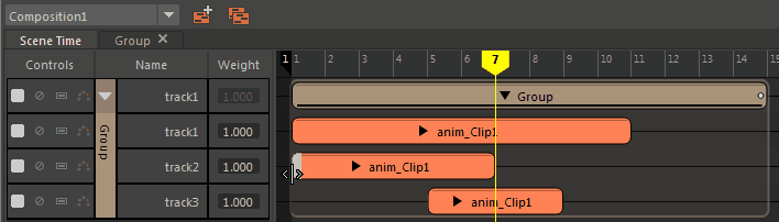

  1. 在时间编辑器的“时间”(Time)视图中选择组片段,在其上单击鼠标右键,然后从时间编辑器片段(Clip)上下文菜单中选择“在‘本地时间’选项卡中打开”(Open in Local Time Tab)。
    “组”(Group)选项卡将显示在时间视图的顶部。
  2. 单击“组”(Group)选项卡,可按本地时间查看动画片段。单击“场景时间”(Scene Time),可返回到组片段视图和全局“场景”(Scene)时间。
注:
您可以指出自己正在按本地“片段”(Clip)时间查看片段。这是因为片段从第 1 帧开始,且其持续时间为原始计时,这与对包含该片段的组片段执行的所有操作不同。
