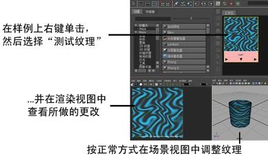

尽管“Hypershade”和“属性编辑器”(Attribute Editor)中的大多数样例会自动更新,以显示您构建着色网络时所做的更改,但现在,您能够以不同的分辨率在着色网络中的任何节点上创建完整的图像(或图像范围)。
可以使用示例图像查看着色网络纹理的多个部分的结果,或者验证未采用可视交互式表示(例如“乘除”(Multiply Divide)或“Gamma 校正”(Gamma Correct)工具)的纹理外观。

测试任何本地的 Maya 渲染节点上的纹理
  1. 在“Hypershade”中,执行下列操作之一:
    示例图像会在“渲染视图”(Render View)中渲染。
  2. 若要保存测试图像,请在“渲染视图”(Render View)中选择“文件 > 保存图像”(File > Save Image)。
