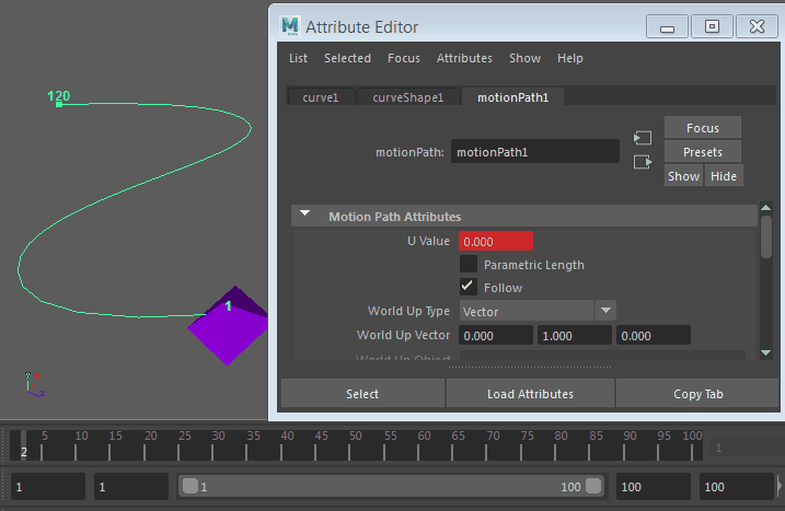

  2. 在场景视图中,单击运动路径末端的位置标记。
  3. 在“属性编辑器”(Attribute Editor)中,单击位置标记(通常是 positionMarkerShape2)对应的选项卡。
  4. 在“位置标记属性”(Position Marker Attributes)下,将“时间”(Time)值设置为“播放结束时间”(Playback End Time)中使用的相同数字。
调整部分路径中的速度
  1. 在时间滑块中,单击希望对象开始更改速度的帧。
  2. 在通道盒中,展开 motionPath 属性,然后如下所示在运动路径的“U 值”(U Value)上设置关键帧:在“U 值 > 为选定项设置关键帧”(U Value > Key Selected)上单击鼠标右键。
