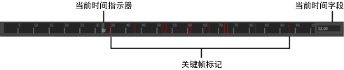

当前时间指示器是“时间滑块”(Time Slider)上的灰色块。可以拖动它以在动画中前后移动。

关键帧标记是“时间滑块”(Time Slider)中的红色(默认)标记,表示为选定对象设定的关键帧。受控关键点是在“时间滑块”(Time Slider)中显示为绿色标记的特殊类型关键帧。请参见受控关键点。
可在“首选项”(Preferences)窗口中启用或禁用“关键帧标记”(Key Ticks)的可见性。还可以设定显示在“时间滑块”(Time Slider)中的关键帧标记的大小和颜色。请参见自定义“时间滑块”(Time Slider)。

“时间滑块”(Time Slider)上的直尺标记和相关数字可显示时间。若要定义播放速率,请在“设置”(Settings)首选项(“窗口 > 设置/首选项 > 首选项”(Window > Settings/Preferences > Preferences))中选择所需的“时间”(Time)单位。Maya 的默认测量时间为每秒 24 帧,这是影片的标准帧速率。

“时间滑块”(Time Slider)右侧的输入字段表示以当前时间单位表示的当前时间。可以输入一个新值来更改当前时间。场景将移动到该时间位置,并相应更新当前时间指示器。
