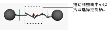

  1. 选择要编辑的闪电。
    提示:
    可以在“大纲视图”(Outliner)或场景视图中选择闪电。若要在场景视图中选择闪电,必须拾取选择控制柄,其位于闪电中间的灯光图标下。

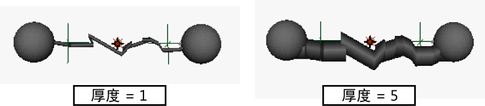

      厚度(Thickness)
      厚度属性确定闪电的厚度。它指定沿构成闪电的曲线挤出的圆的半径。

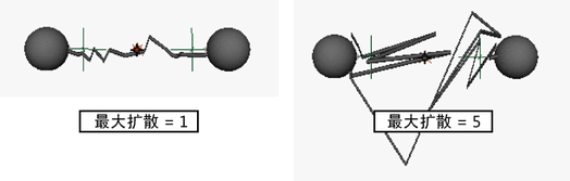

      最大扩散(Max Spread)
      控制闪电的抖动量。该值越大,闪电抖动得越多。

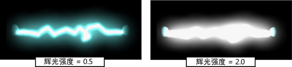

      辉光强度(Glow Intensity)
      指定渲染后的闪电的亮度。

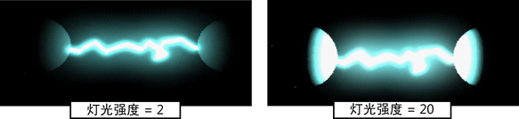

      灯光强度(Light Intensity)
      创建闪电时,也会创建闪电中心的灯光,其会将灯光投射到周围的对象上。默认的灯光强度基于“辉光强度”(Glow Intensity)属性和这两种强度的“闪电开始”(Lightning Start)和“闪电结束”(Lightning End)属性差异。“灯光强度”(Light Intensity)属性乘以该默认强度。增加灯光强度的值可以增加周围对象的闪电效果。

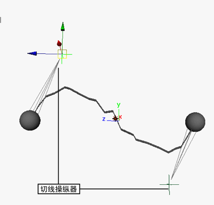

定位闪电
可以使用切线操纵器调整闪电远离开始对象移动的方向或向结束对象移动的方向。
定位闪电
  1. 拾取切线操纵器以定位待移动闪电的末端。
  2. 使用移动工具,拖动切线操纵器以定位闪电。
