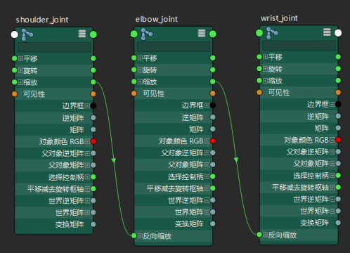

显示节点属性连接
若要显示节点之间的属性连接,请执行以下操作:
- 如果未选择任何节点,请单击工具栏上的
图标,以将每个节点展开为其完全模式。
您现在可看到每个节点的所有通用属性及其互相连接的方式。

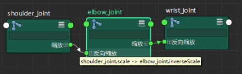

提示: 若要将鼠标悬停在连接上并查看其详细信息,请启用
帮助首选项中的
“显示工具动画演示”(Display ToolClips)。
属性的排列顺序
每个节点的属性按如下顺序排列:
- 平移、旋转、缩放和可见性属性。
- 仅可用作输出的属性。
- 既可用作输入又可用作输出的属性。
- 仅可用作输入的属性。

连接线的亮显
将鼠标悬停在连接线上时,连接线将以白色亮显。
