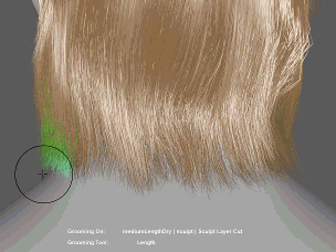

选择模式(Selection Mode)
特定于“长度”(Length)笔刷。
热键:按 N 键在“浮动”(Floating)和“已锁定”(Locked)之间切换。
浮动(Floating)
在头发上拖动时持续应用长度效果。每个笔划是相加的并根据“增量”(Increment)值应用长度,直至达到最小值或最大值。“浮动”(Floating)是默认设置。
选择模式:浮动

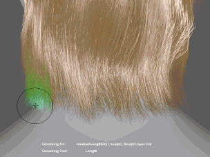

锁定
隔离笔刷对笔刷半径中头发的效果。向左或向右拖动可缩短或加长当前选择中的头发。
选择模式:已锁定

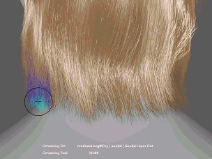

笔刷模式(Brush Mode)
特定于“宽度”(Width)笔刷。
热键:按 N 键在“全局”(Global)和“局部”(Local)之间切换。
全局(Global)
沿每根选定头发的长度方向应用宽度缩放。笔刷衰减设置影响笔刷将宽度缩放应用于选定头发的方式。“全局”(Global)是默认设置。
笔刷模式:全局

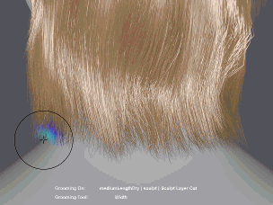

局部(Local)
在笔刷半径内的头发 CV 之间应用宽度缩放。
笔刷模式:局部
