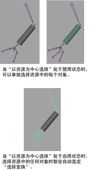

以资源为中心选择
对于没有变换的资源,可对 Maya 进行自定义,使得无论何时只要在主场景中选择了资源的任意节点,则将选择资源的第一个已发布节点(选择变换或者按照该顺序的第一个父节点或第一个子节点)。在复杂场景中,尤其是在通常只希望始终选择资源中级别最高的父节点的层次场景中,这样做非常有用。
例如,在骨架及其蒙皮放置在相同资源内的角色场景中,动画制作者可能难以选择蒙皮后的骨架。但是,如果骨架发布为资源的根变换,则动画制作者只需选择蒙皮即可选择下层的骨架。

按资源的选择变换选择资源
  1. 当光标指向场景中的某个对象时,同时按住 Q 键和鼠标左键 ()。
  2. 从标记菜单中选择“选择 > 以资源为中心”(Select > Asset Centric)。
    现在,如果在场景面板中选择资源中的任意对象,系统将转为选择设置为选择变换的对象。
