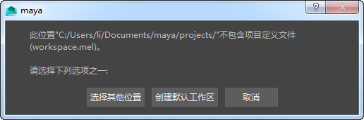

    如果要置为当前位置的目录未包括 workspace.mel 项目定义文件,Maya 要求选择其他目录或为指定的目录创建项目定义文件。
  4. 执行下列操作之一:
    • 单击“选择其他位置”(Select another location),然后浏览到包含项目定义文件的目录。
    • 单击“创建默认工作区”(Create default workspace)在指定的目录中创建 workspace.mel 项目定义文件。
      按照这种方式创建项目定义文件不会自动创建项目位置(例如主项目位置和次项目位置)。这意味着设置项目更类似于项目占位符而非完整的 Maya 项目。强烈建议通过选择“文件 > 项目窗口”(File > Project Window)在“项目窗口”(Project Window)打开项目,检查设置并接受。请参见创建新项目。
