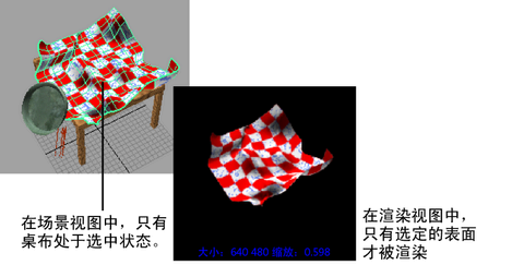

渲染选定对象
提示: 以 1:1 分辨率渲染可获得最快的反馈。
您可以隔离要渲染的特定对象. 请注意,使用 IPR 渲染时,必须先执行另一种 IPR 渲染,然后才能看到该更改的效果。
渲染选定曲面
  1. 选择要渲染的对象。
  2. 在“渲染视图”(Render View)窗口中,选择“渲染 > 仅渲染选定对象”(Render > Render Selected Objects Only)。
  3. 渲染场景。
    提示: 可以显示场景的线框快照,用于指导您选择要渲染的场景区域。
    在“渲染视图”(Render View)中,选择“渲染 > 快照”(Render > Snapshot),然后选择要捕捉的摄影机(视图)。
