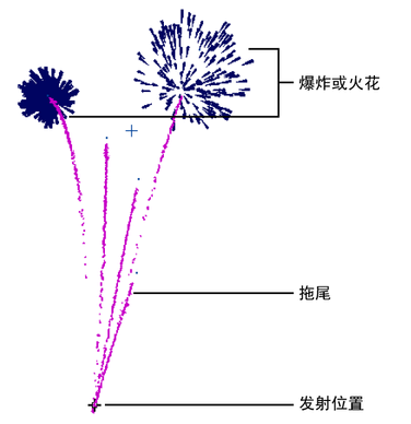

可以使用“焰火”(Fireworks)效果快速轻松地显示焰火。该效果将创建多个向上飞、飞行时留下拖尾以及爆炸的火箭。还为所有粒子创建了重力场。最初,该效果会为火箭发射和爆炸随机选择颜色和位置。您可以稍后编辑这些默认值。在软件(不是硬件)中将焰火渲染为条纹。

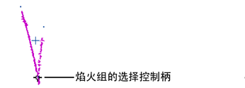

首先选择焰火组选择控制柄。

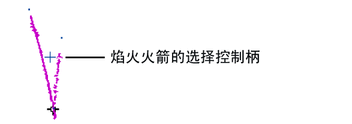

  1. 选择火箭选择控制柄,放置在焰火火箭的中心。
    如果火箭选择控制柄隐藏在火箭轨迹的后面,请尝试在焰火效果的中心绘制一个选择框。

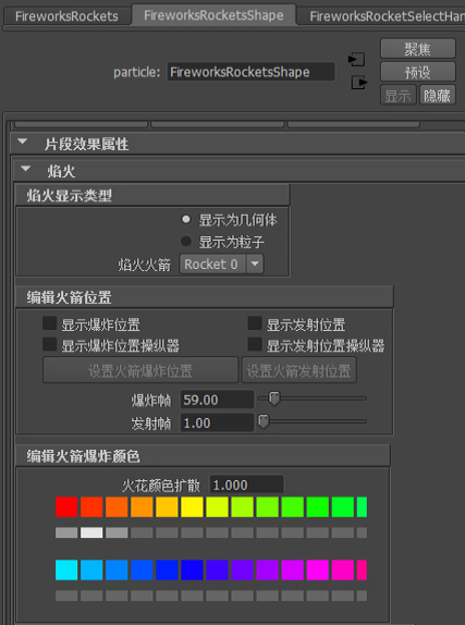

  4. 单击“属性编辑器”(Attribute Editor)中的“FireworksRocketsShape”节点。
  5. 导航到“焰火”区域中的“片段效果属性”(Clip Effects Attributes)。
  6. 选择要在“焰火火箭”(Firework Rockets)下拉列表中编辑的火箭。

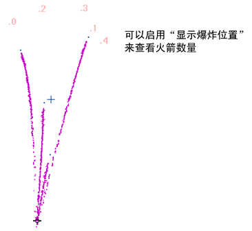

    您可以通过启用“显示爆炸位置”(Show Burst Positions)或“显示发射位置”(Show Launch Positions)复选框看到每个火箭的数目。

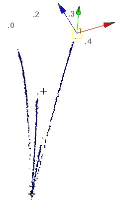

  2. 启用“显示爆炸位置操纵器”(Show Burst Pos Manip)或“显示发射位置操纵器”(Show Launch Pos Manip)。
    注:
    如果该节点在“属性编辑器”(Attribute Editor)中更改,则必须禁用“列表”(List)菜单下方的“自动加载选定属性”(Auto Load Selected Attributes)。若要重新显示“FireworksRocketShape”节点,请选择火箭组并单击“加载属性”(Load Attributes)。
  3. 根据需要移动爆炸或发射操纵器。
  4. 操纵器位于适当的位置后,请单击“设置火箭爆炸位置”(Set Rocket Burst Position)或“设置火箭发射位置”(Set Rocket Launch Position)。

  2. 编辑“爆炸帧”(Burst Frame)或“发射帧”(Launch Frame)属性。

  2. 如下所述编辑颜色属性。
    火花颜色扩散(Sparks Color Spread)
    设定用于火箭爆炸火花的颜色数。显示您在火花调色板中选择的主颜色的任一侧的扩散。
    火花调色板(Sparks color palette)
    使您能够选择用于火箭爆炸火花的颜色扩散。单击您所需的主颜色下方的矩形,即从主颜色的任一侧选择扩散中的其他颜色。
    默认情况下,调色板包含在颜色控制盘四周连续选择的颜色。通过单击颜色四方形以打开“颜色选择器”(Color Chooser),您可以一次更改调色板的一种颜色。或者,也可以使用“重新生成调色板”(Remake Color Palette)选项。
