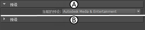

展开/收拢(Expand/Collapse)
使用该选项可以更改组或选项在 UI 中的默认显示方式,即,是展开 (A) 还是收拢 (B)。

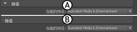

以可展开组观察/以面板展开观察(View as expandable group/View as expanded Panel)
使用此选项可将组设置为可展开 (A) 或不可展开 (B)。
