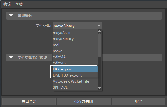

  1. 选择“文件”(File),然后单击“导入”(Import)、“导出全部”(Export All)或“导出当前选择”(Export Selection)旁边的选项框。
    将显示“选项”(Options)对话框。
  2. 从“常规选项”(General Options)下的“文件类型”菜单中选择“FBX 导出”(FBX export)。
    “文件类型”菜单
    “编辑预设”(Edit Preset)按钮显示在“文件类型特定选项”(File Type Specific Options)中。

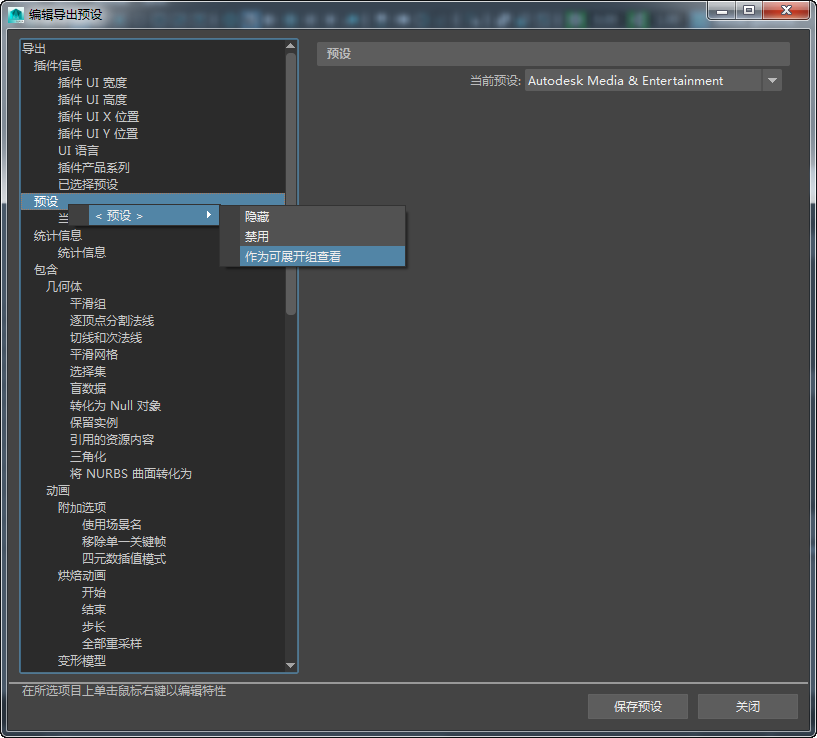

  3. 单击“编辑预设”(Edit Preset)可显示“导出/导入选项”(Export/Import Options)对话框。
    “编辑预设”选项
    “编辑预设”(Edit Preset)对话框分为两部分,在左侧部分中添加了 FBX 选项的树视图。
  4. 选择树视图中的元素,然后单击鼠标右键以访问“编辑”(Edit)选项。请参见“编辑模式”(Edit Mode)选项。

  5. 单击“保存预设”(Save Preset)。
  6. 在显示的“正在保存新预设”(Saving new preset)对话框中,键入新预设的名称。例如,“MyNewPreset”。
