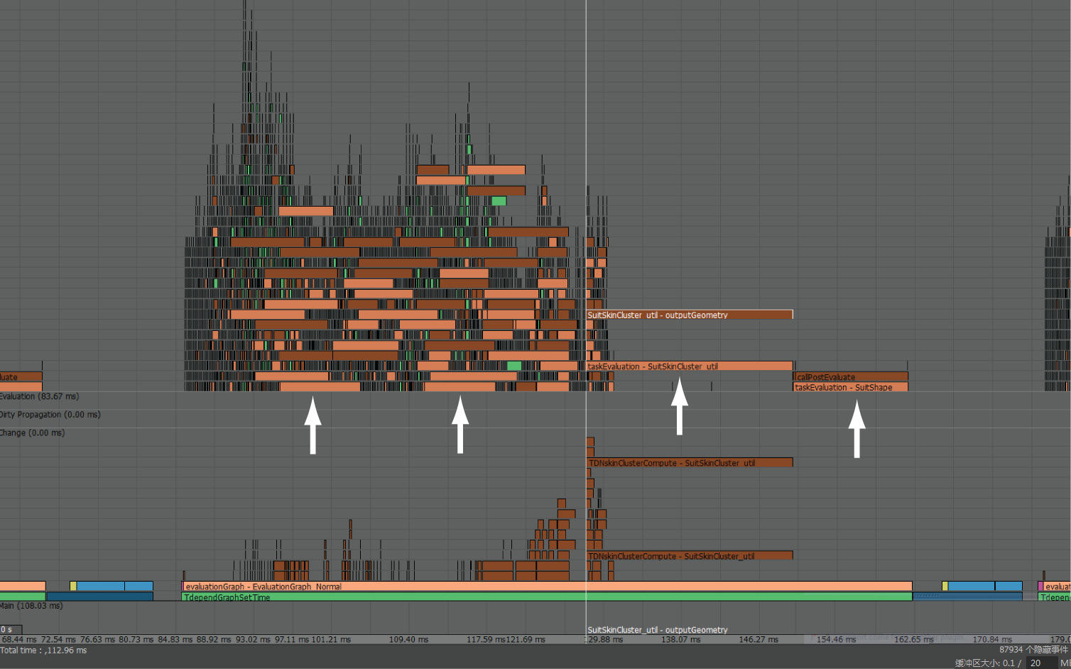

通过分析器,可以判断对场景求值时时间花在何处。使用分析器(“窗口 > 常规编辑器 > 分析器”(Window > General Editors > Profiler))对场景求值以找出性能瓶颈。
通过查找分析器中完成所用时间很长的事件,识别分析器中的性能减慢。这些事件由长水平条表示,如图所示。
分析器脏事件
