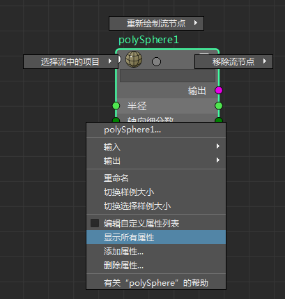

您可以从节点标记菜单中选择“显示所有属性”(Show All Attributes)选项,将节点的完全模式暂时替换为所有属性的列表。所有属性的显示仅对该绘制实例有效。如果对节点重新制图,或者更改节点的视图模式,则必须重新选择此选项才可再次显示其所有属性。请参见“节点编辑器”(Node Editor)标记菜单。对于没有关联自定义属性列表的节点,也可以使用热键 4 显示其所有属性。

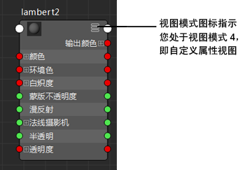

您也可以自定义针对每个节点显示的属性列表。要创建自定义属性列表,请在节点上单击鼠标右键,然后选择“编辑自定义属性列表”(Edit Custom Attribute List)。创建自定义属性列表后,单击 或热键 4,以在其自定义属性视图中显示选定节点。请参见在“节点编辑器”(Node Editor)中自定义节点属性列表。
