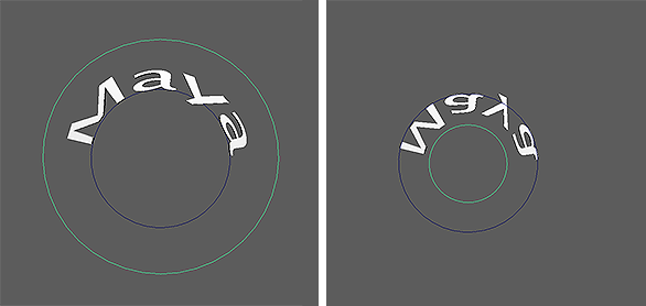

“曲线扭曲”(Curve Warp)变形器用于沿曲线拉伸对象或为对象设置动画。可以从多个不同位置访问它:

目标(Aim)
指定所变形对象的方向。选项包括:
- 自动法线(Auto Normals):根据法线自动确定如何设置网格的方向。
- 曲线法线(Curve Normals):在每个控制点上沿曲线的法线设置网格的方向。
- 目标曲线(Aim Curve):将网格的方向设置为朝向指定曲线。
