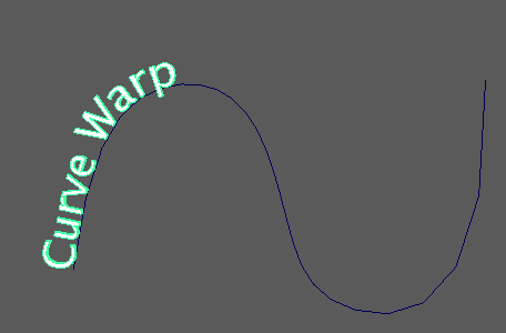

曲线扭曲变形器
如果要沿曲线的长度方向使对象变形,请使用曲线扭曲。您稍后对曲线所做的任何修改将会影响变形对象。
若要快速扭曲网格曲线,请依次选择网格和输入曲线,然后转到“变形 > (创建)曲线扭曲”(Deform > (Create) Curve Warp)。Maya 会创建 curveWarp 节点并自动将选定曲线指定为其输入曲线。
