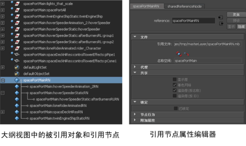

创建文件引用以后,将在场景中加载该引用并且其引用节点将显示在“大纲视图”(Outliner)中,由 图标指示。属于被引用文件的对象由 图标指示,分组的对象由 图标指示。若要查看引用节点和对象层次或每个引用节点的成员,请在大纲视图 “显示”(Display)菜单中,启用“引用节点”(Reference Nodes)和“引用成员”(Reference Members)
“属性编辑器”(Attribute Editor)将显示关于引用节点的信息,如引用文件路径、其名称空间和共享详细信息。通过单击位于“文件”(File)区域中的图标卸载和重新加载引用。

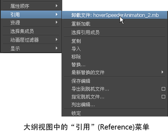

有多个选项可用于管理和修改文件引用及其内容。这些选项位于“大纲视图”(Outliner)或“引用编辑器”(Reference Editor)中的“引用”(Reference)菜单中。这些选项包括:
有关“引用”(Reference)菜单选项的信息,请参见“大纲视图”(Outliner)上下文菜单。
