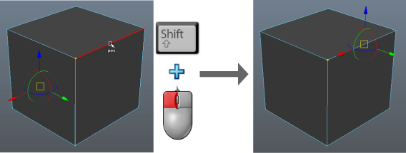

将自定义枢轴的位置捕捉到组件
  1. 激活自定义枢轴编辑模式。
  2. 单击枢轴操纵器的中心控制柄。
  3. 按住 Shift 键并单击组件。

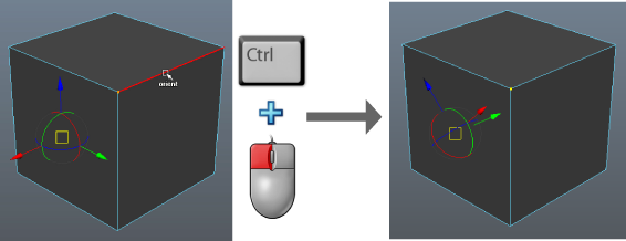

将自定义枢轴的方向捕捉到组件
  1. 激活自定义枢轴编辑模式
  2. 按住 Ctrl 键并单击组件。

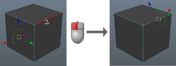

将自定义枢轴的位置和方向捕捉到组件
  1. 激活自定义枢轴编辑模式
  2. 单击组件以将枢轴的位置和方向与选定组件对齐。
    提示: 默认情况下,枢轴的位置和方向捕捉到选定组件。单击鼠标右键并禁用“捕捉枢轴位置”(Snap Pivot Position)或“捕捉枢轴方向”(Snap Pivot Orientation)以更改默认行为。

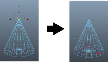

沿单个轴捕捉自定义枢轴的位置
  1. 选择自定义枢轴操纵器上的一个轴控制柄(X、Y、Z)。
  2. 按住 Shift 键并单击组件。
    枢轴的位置将沿选定的轴捕捉到选定的组件。
