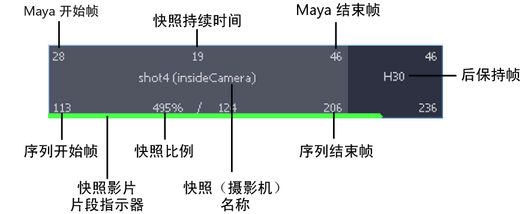

“摄影机序列器”(Camera Sequencer)中的摄影机快照表示某个特定摄影机处于活动状态的时间。它们是用于操纵和更改每个快照的计时的工具。
在“序列编辑器”(Sequence Editor)中,快照是由轨迹上排列的一组矩形来表示的。通过相对于彼此移动和缩放快照,可以定义活动摄影机的序列。通过移动、缩放、修剪快照,可以管理场景的“拍摄”。请参见操纵序列中的摄影机快照。

有关摄影机快照上显示的每个属性的详细信息,请参见摄影机快照属性。
