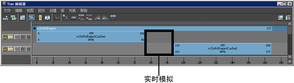

nCache 权重将在重叠缓存片段之间规格化。因此,如果两个重叠缓存片段具有相同权重值(即 1.0 和 1.0、0.5 和 0.5,依此类推),则在播放过程中它们对缓存混合区域中的模拟将做出相同贡献。
通过调整缓存片段的权重设置或通过操纵缓存片段权重曲线,可以调整缓存片段混合的平滑度。例如,有两个重叠缓存片段,一个来自帧 0-200,另一个来自帧 100-300,并且两个片段的“输入权重”(Input Weights)都已设定为 0.5 (50%),则在播放过程中这两个片段将对其对象在帧 100-200 处的变形做出相同贡献。
提示: 如果希望一个缓存片段的最终模拟状态继续影响其对象在下一个缓存片段中的模拟,请使用“保持”(Hold)。请参见保持 nCache 片段。
顺序缓存片段不会混合。如果 nCache 片段之间存在间隙,这些间隙中将填充对象原始(源)模拟的实时播放,而非插值的缓存数据。

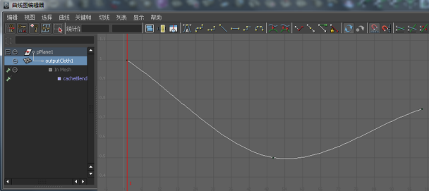

    “曲线图编辑器”(Graph Editor)将打开,选定的缓存片段权重曲线将在其图形视图中处于框显状态。

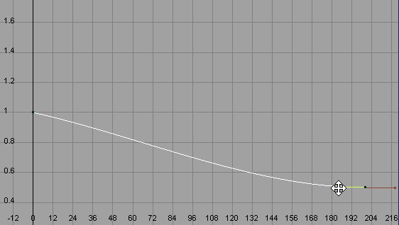

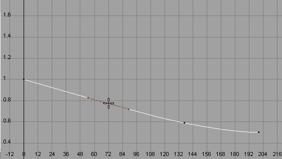

  6. 通过执行以下操作,调整缓存片段权重曲线的形状:
    • 移动权重曲线的关键帧或关键帧切线。
    从 Maya 工具箱中选择“移动工具”(Move Tool),然后使用鼠标中键拖动关键帧或关键帧切线控制柄,可更改权重曲线的形状。

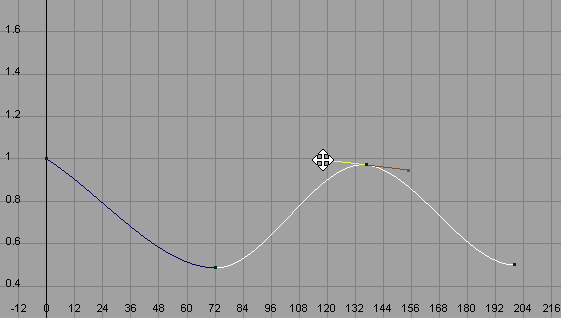

    • (可选)将新关键帧添加到权重曲线。
    从“曲线图编辑器”(Graph Editor)的工具栏中选择“插入关键帧工具”(Insert Keys Tool) (),然后使用鼠标中键单击权重曲线,可将其他关键帧添加到权重曲线。
    然后可以使用这些新的关键帧及其切线控制柄,进一步操纵权重曲线的形状。
