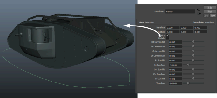

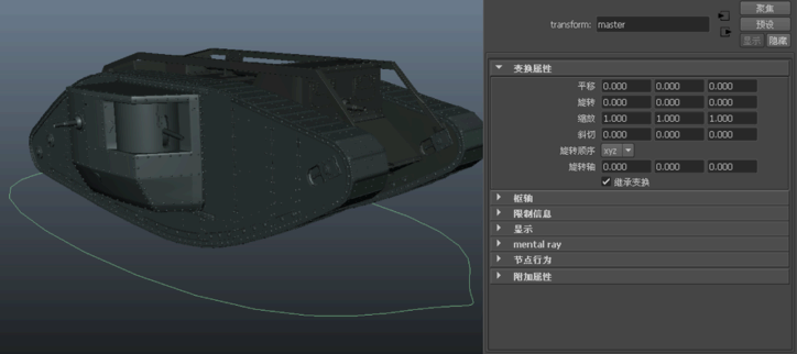

下图中显示在 Maya 中创建的坦克。该坦克的主节点处于选中状态,且该坦克在属性编辑器(Attribute Editor)中以默认视图显示。
下图中选择了名为“动画”(Animation)的视图。此视图已进行自定义,可满足动画师的需求。例如,已禁用细节(Details)属性。因此,场景中隐藏了坦克的细节。

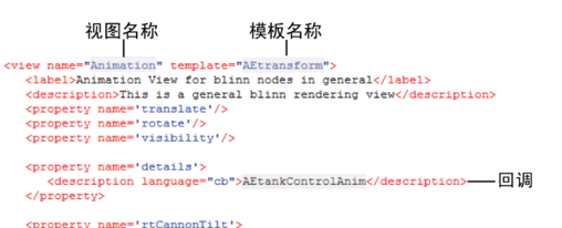

此视图已在名为 AETransformTemplate.xml 的自定义模板中创建,它会调用一个名为 AEtankControlAnim 的程序:
AEtankControlAnim 可在 MEL 或 Python 中创建(请参见创建自定义属性控件)并包含回调脚本。

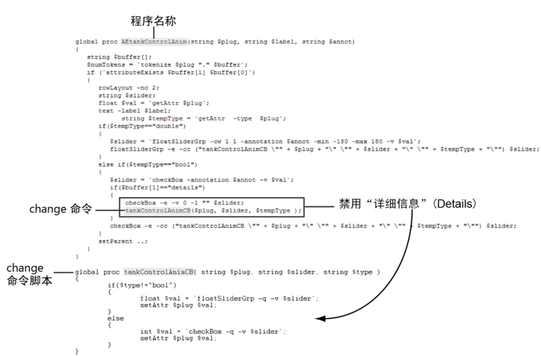

回调脚本可完成两个任务:
  1. 根据属性类型创建控件。
    例如,细节(Details)属性的属性声明中包含以下代码行:
    <attribute name='details' type='maya.bool'>
    由于类型为 maya.bool,因此(Attribute Editor)属性编辑器创建了一个复选框。有关类型的列表,请参见属性类型。
  2. 当更改控件的值时,将运行另一个脚本,即更改命令。这样,可以保持属性编辑器(Attribute Editor)与属性同步。
为了更改细节(Details)属性,在AEtankControlAnim 程序中又添加了几行代码。
名为 tankControlAnimCB 的更改命令启动另一个脚本,从而确保在(Attribute Editor)属性编辑器布局中关闭(Details)细节复选框。
