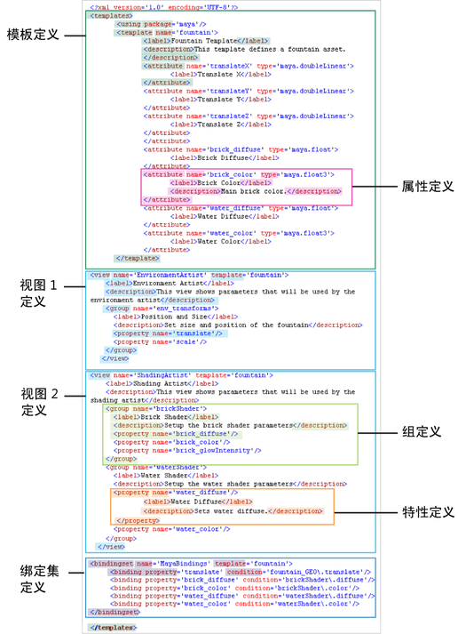

下图显示了包含两个视图的示例模板文件,并说明了模板文件中 XML 元素的放置。

主元素
模板的主体由单个 <template> 元素定义。在模板中,一系列的 <attribute> 特性描述资源的已发布属性界面。
下表介绍了模板文件的主元素。
元素 描述
<encoding>
必须为 UTF-8。如未指定编码,则假定为 UTF-8。
注:
仅包含 ASCII 字符的文件兼容 UTF-8。
<templates>
包含所有文件元素。
<package>
(可选)如果模板是已命名软件包的一部分,该属性将指定软件包名称。详细信息请参见模板软件包。
<using>
应加入 <using> 语句,用于标识文件必需的所有软件包。Maya 会自动将 <using> 指令添加到从 Maya 创建或保存的模板中。
<template>
包含模板文件内的所有元素。通常一个文件有一个模板定义。请参见模板元素。
<view>
(可选)视图元素将定义模板的自定义用户界面布局。每个模板可以与多个视图相关联。请参见视图元素。
<bindingset> (可选)绑定集元素将为模板定义绑定集,该模板用于自动绑定其他使用相同模板的资源。绑定集将定义从已发布名称到资源中节点的映射。

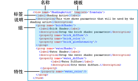

视图元素
模板可以包含一个或多个与其关联的视图。视图描述资源的特定显示布局,并可以用于根据不同的目的(例如不同的用户或工作流)定制界面。
视图使用 <view> 元素进行定义。视图中的属性使用 <property> 元素从模板进行引用。属性可以使用 <group> 元素进行分组。特定于视图的覆盖可以选择性地为某些模板信息提供。显示在界面中的属性标签和描述文本可以特别地按视图分别进行自定义(如果需要)。
视图元素可以针对模板内容对自定义用户界面布局进行定义。视图处于活动状态时,用户界面中仅显示包括在视图定义中的属性特性,其他模板属性将被抑制。视图特性可以组织到组中。
某些信息(标签、描述)在模板和视图中都可以提供。若已提供特定于视图的定义,此类定义将优先于模板级别的信息。
元素 描述
<name>
为该视图提供名称。视图名称是标识符,不得包含空格、特殊符号或多字节字符。若要为视图提供用户界面标签,请使用 <label> 属性。
<template>
标识此视图关联的模板。
<label>
(可选)显示视图的标签。如未指定标签,则系统将使用视图名称。该值可以进行本地化。详细信息请参见本地化元素:界面标签和描述。
<description>
(可选)视图的注释文本。该文本作为工具提示帮助显示在界面的一些部分中(例如,“属性编辑器”(Attribute Editor))。详细信息请参见本地化元素:界面标签和描述。
<property>
视图中包括一系列特性元素,这些特性元素用于引用模板属性。请参见特性元素。
<group>
特性可以组织到组中。请参见组元素。
示例代码:
<view name='ShadingArtist' template='fountain'>
	<label>Shading Artist</label>
	<description>This view is for the shading team. 	</description>
	<group name='Water_Shader'>
		<property name='water_diffuse'/>
		<property name='water_color'/>
	</group>
</view>

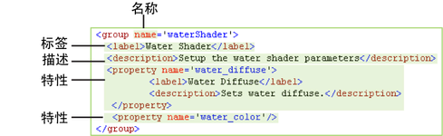

组元素
视图可以包括组元素。组可以组织 Maya 窗口和编辑器中的属性。例如,在“属性编辑器”(Attribute Editor)和“资源编辑器”(Asset Editor)中,组用于创建可收拢的布局。在某些情况下(如在“通道盒”(Channel Box)中)不支持使用组,系统会改为将视图属性排布到有序列表中。
注:
组可以进行嵌套。
下表介绍了允许在组定义内使用的所有元素。
元素 描述
<name>
为该组提供名称。组名称是标识符,不得包含空格、特殊符号或多字节字符。若要提供组的显示标签,请使用 <label> 元素。
<label>
(可选)显示组的标签。如未指定标签,则系统将使用组名称。该值可以进行本地化。详细信息请参见本地化元素:界面标签和描述。
<description>
(可选)组的注释文本。该文本作为工具提示帮助显示在界面的一些部分中(例如,“属性编辑器”(Attribute Editor))。详细信息请参见本地化元素:界面标签和描述。
<property>
组包括一系列特性元素,这些特性元素用于标识组中包含的模板属性。
示例代码:
<group name='Brick_Shader'>
	<label>Brick Shading Properties</label>
	<description>Control main brick shader.<description>
	<property name='brick_diffuse'/>
	<property name='brick_color'/>
	<property name='brick_transparency'>
</group>
