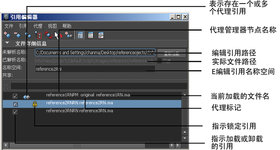

第一次创建代理引用时,还会创建一个代理集。创建代理集时,会将原始文件引用以及选定代理引用组织到新的代理管理器节点下。然后,可以通过使用“引用编辑器”(Reference Editor),或者通过在场景中的某个对象上单击鼠标右键并从标记菜单中进行相应的选择,来选择要在场景中加载哪个文件(原始引用还是代理引用)。
引用编辑器(Reference Editor)
将代理引用添加到现有文件引用时,原始引用会变为新代理集内的代理引用。在“引用编辑器”(Reference Editor)中,将显示一个图标,指示该引用存在一个或多个代理,且“引用编辑器”(Reference Editor)中显示的名称反映了所创建的代理管理器。
默认情况下,在一个代理引用上进行的任何编辑与在同一集中其他代理引用上进行的编辑无关。为了维护代理之间的编辑,可以有两个选择:
从代理集中移除了倒数第二个代理引用且仅剩余一个代理引用时,Maya 会收拢代理集。剩余的这个代理引用会还原为文件引用,并会更新“引用编辑器”(Reference Editor)来反映该更改。
通过为代理添加标签以便它们在“引用编辑器”(Reference Editor)中显示为带有唯一的标记,可以区分某个给定文件引用的代理引用。该标签称为代理标记。代理标记对于在“引用编辑器”(Reference Editor)内管理文件引用很有用,因为使用它们可以基于其代理标记全局加载、卸载代理文件或在代理文件之间切换。
