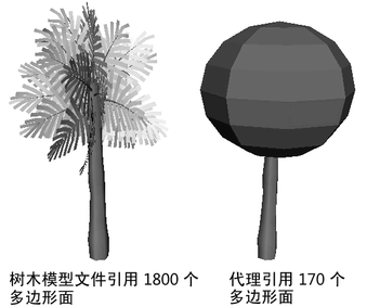

一个场景包含一个到包含树模型的场景的文件引用。将使用更加简单的代理引用替换引用的树。

    代理文件将添加到代理集内的可用代理列表,同时应用 loRes 代理标记。这由“引用编辑器”(Reference Editor)中的图标来表示。在加载之前,代理文件不会显示在场景中。
