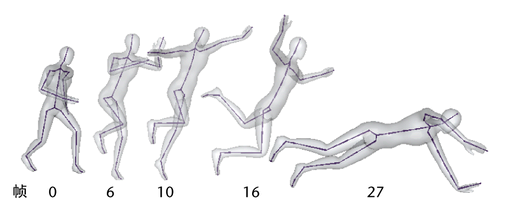

    本示例中介绍的场景带有两足动物骨架的运动捕捉数据。
    在本示例动画中,腕部在第 27 帧时与地板接触,但手的位置出现颤抖,而且并不自然。我们希望手在第 27 帧接触地面,然后在第 27 帧至第 40 帧之间保持稳定。可以修改这些帧之间的动画以在手与地面接触后保持稳定。

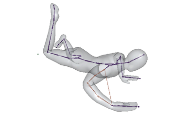

  2. 执行以下操作,在肩部和腕部之间插入一个链解算器:
    • 从主菜单栏选择“骨架 > IK 控制柄工具”(Skeleton > IK Handle Tool)。
    • 选择肩部作为起始关节,然后选择腕部作为末关节。(请参见创建 IK 控制柄。)
    • 在“IK 控制柄设置”(IK Handle Settings)中,选择“单链解算器“(Single-Chain Solver)作为“当前解算器”(Current solver)。
    注:
    本示例采用单个链 IK 解算器,但也可以使用 HumanIK 装备上的效应器来达到相同的效果。
    在接下来的步骤中,将使用 IK 控制柄作为效应器来操纵腕部位置。
