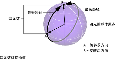

四元数将提供动画旋转的平滑插值,与 Euler 角度相比,四元数总能在关键帧之间产生更为有效的路径。四元数将存储对象的总方向,而并非一系列的独立旋转。这意味着一个四元数存储的旋转数据量与三个 Euler 角度存储的量相同。因为四元数仅存储方向值,所以可用于计算一个方向到另一方向的最短旋转。

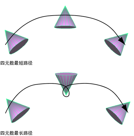

四元数曲线的切线设置将影响对象动画旋转的插值方式。有关切线类型的详细信息,请参见“曲线图编辑器”(Graph Editor)“切线”(Tangents)菜单。Maya 将使用下列类型的切线和插值来计算一个关键帧到另一关键帧的最短旋转:
在 Maya ®Trax™“编辑器”(Editor) 中混合动画片段时,可选择下列四元数旋转插值类型之一:“四元数最短路径”(Quaternion Shortest)或“四元数最长路径”(Quaternion Longest)。“四元数最短路径”(Quaternion Shortest)插值使用四元数插值来查找从一个片段到另一片段旋转之间的最短路径。“四元数最长路径”(Quaternion Longest)插值使用四元数插值来查找从一个片段到另一片段旋转之间的最长路径。该路径处于“四元数最短路径”(Quaternion Shortest)的相反方向。
通过设定“属性编辑器”(Attribute Editor)中的“旋转混合”(Rotation Blend)属性,可以指定片段混合的四元数旋转插值类型。
四元数应何时使用?
如果要平滑两个关键帧之间的插值,请使用四元数。四元数将产生最有效的插值路径,而且不会生出例如万向锁定和翻转的瑕疵。
