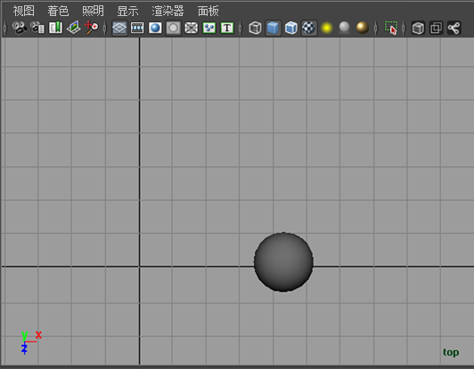

- 创建一个球体,然后将其定位在远离原点处,如下所示。
