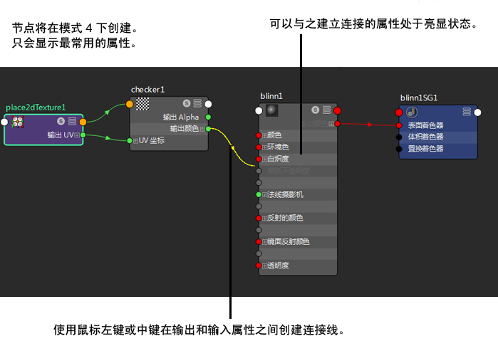

  1. 使用鼠标中键或鼠标左键进行拖动,以创建输出属性和输入属性之间的连接线。
    将鼠标悬停在可用的输入上方时,所有可以接收连接的输入都将亮显。这表示可以与该输入建立连接。
    所有无法接收连接的输入都将灰显。这表示连接不可用。
    如果将鼠标悬停在复合属性上,Hypershade 将自动展开以显示可以连接的子项。
    此外,还将捕捉到可以连接的端口。这样,能够轻松标识可以连接到的属性。
