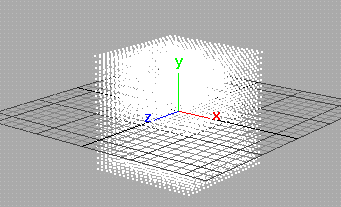

创建 nParticle 栅格
通过单击工作区创建粒子的 2D 栅格
  1. 启用“创建粒子栅格”(Create Particle Grid)。
  2. 设定“粒子间距”(Particle Spacing)值。
    这将设定栅格中的粒子间距(按单位)。
  3. 启用“使用光标放置”(Placement with cursor)。
  4. 单击以放置栅格左下角点;再次单击以放置栅格右上角点。
  5. 按 (Windows 和 Linux)或 (Mac OS X) 以创建栅格。
通过单击工作区创建粒子 3D 栅格
  2. 如果还未选定,选择“使用光标放置”(Placement with cursor)。
  3. 设定“粒子间距”(Particle Spacing)值。
    这将设定栅格中的粒子间距(按单位)。
  4. 在透视视图中,在左下角点和右上角点单击鼠标左键,指定 3D 栅格底部或顶部的 X 和 Z 轴栅格尺度。不要按 (Windows 和 Linux)或 (Mac OS X)。
  5. 将光标移动到前视图或侧视图。按 (Windows 和 Linux)或 (Mac OS X) 进入编辑模式。
  6. 向上或向下拖动左侧或右侧点来创建栅格高度。请勿同时拖动两个点。若要约束放置,拖动时按住 Shift 键。
  7. 按 或 。
通过输入值创建 2D 或 3D 栅格
  3. 启用“使用文本字段放置”(Placement with text fields)。
  4. 对于“最小角”(Minimum Corner),输入左下角点的坐标。对于最大角,输入右上角点的坐标。
  5. 将指针移到工作区,并按 (Windows 和 Linux)或 (Mac OS X) 创建栅格。
