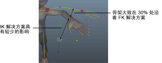

  2. 使用“IK 混合平移”(IK Blend T)和“IK 混合旋转”(IK Blend R)滑块调整“IK”解决方案与“FK”解决方案之间的平移和旋转百分比。
    角色表示的单元将更新,为您提供关于 IK 混合设置的可视反馈。(请参见 IK 单元状态。)
例如,为下图中的“IK 混合平移”(IK Blend T)指定了值 30%。当平移角色的腕部效应器时,骨架将贴近 FK 装备,因为与 IK 解决方案相比,它更加紧密地遵循 FK 解决方案。
